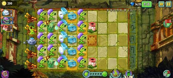

  1.三阶原豌散控阵
  基础阵型如下,需至少三阶原豌(二阶似乎也不是不行?我不太确定)、任意阶数冰西瓜、至少三阶芦荟、任意阶数棱镜草(阶数越高越好)、任意阶数熊果,记得带上三叶草和魔甘。
  需要刷掉考古学家僵尸,三叶草数量较低时还需要刷掉遗迹猎人僵尸
  冰西瓜可以替换成树脂投手、原始大王花、三阶猕猴桃、冰龙草(若用冰龙草则阵型会稍微改一些,下文种有列举冰龙的情况)
  三排原豌加上冰西瓜负责控场,棱镜草负责在boss关中对boss进行输出,三叶草用于吹飞蜻蜓僵尸与遗迹猎人。
  一旦蜻蜓僵尸逼近阵线或是僵尸过多控不住时可以给熊果喂能量都清理场面。
  最后使用甜薯魔甘进行收尾。
  可以根据自己的情况做些改动,比如有五阶大嘴花的,可以添加一列或两列大嘴花,可以吞食蜻蜓僵尸和其他杂兵,节省豆子,也可以把左数第七列的大嘴花换成白瓜,不过个人还是感觉一列白瓜一列大嘴花还是不如两列大嘴,因为白瓜是橙卡,不便于补给,而且大嘴花毕竟是直接秒杀,而白瓜只能推开。
  另外,好像还听说过用奶油生菜的,不知道行不行,理论上来说应该可以?
  如果有其他的boss输出植物,也可以考虑把棱镜草替换掉。
  再或者可以考虑加一排二阶的吹风荚兰?不过如果不到五阶则不太推荐,因为实际效果根本不如双大嘴
  若是原豌到了五阶,那么就没必要三排原豌了,只需要两排原豌+芦荟+减速即可,不过五阶原豌与冰冻类减速冲突,因而不能用冰西瓜和冰龙草进行减速。

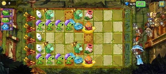

  2.三阶原豌聚控阵
  基础阵容大致如下,原豌仅需三阶,熊果任意,棱镜草任意,冰西瓜任意,芦荟三阶,记得带上三叶草和魔甘。
  冰西瓜可替换成树脂投手、三阶猕猴桃、原始大王花、冰龙草
  需要刷掉考古学家僵尸,三叶草数量过低时还需要刷掉遗迹猎人僵尸。
  boss关棱镜草点死即可。
  蜻蜓过来了使用三叶草或熊果开大,僵尸过多控不住了熊果开大,一直挂机到最后一波,然后等到僵尸被控在最后一格时魔甘收尾即可。
  若有其他boss输出植物可以增加上。
  用冰龙草的话,也可以这么摆。

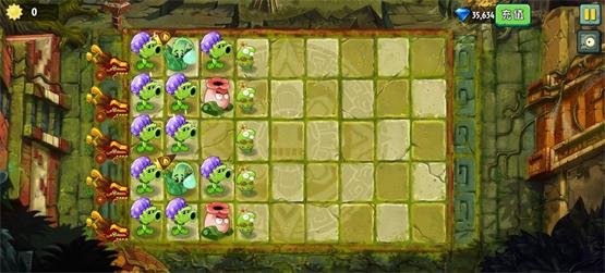

  3.五阶原豌散控简阵
  原豌需要五阶,芦荟至少三阶,弹簧豆阶数随意,熊果阶数随意,还要带上三叶草和魔甘。
  不需要刷掉任何僵尸。
  两列五阶原豌加上三阶芦荟组成控制阵线,由于阵地仅有四列,因而考古学家僵尸的射线射不到,遗迹猎人僵尸最远只能跳到左数第四列,这个位置刚好可以被弹簧豆推开。
  当僵尸逼近阵线时可以给熊果喂豆子清场,如果是逼近阵线的是蜻蜓僵尸可以考虑下三叶草。
  BOSS关使用原豌大招配上紫火树状直接干掉。
  如果有白瓜相扑手也可以考虑把弹簧豆换成白瓜相扑手,在推开遗迹猎人的同时还可以跟蜻蜓僵尸周旋一段时间。
  有人可能会说白瓜相扑手的反应时间太慢,会被遗迹猎人吃掉,不过没关系,因为白瓜实际上会在遗迹猎人荡来荡去的那段时间里就开始蓄势攻击了,因而遗迹猎人落地时就会直接被推开。
