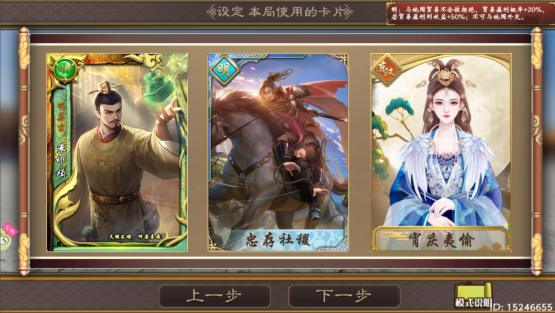

帝卡级别:白卡(也就这级别了)
本纪臣卡:不需要(切记不要带开国六公爵)
本纪妃卡:不需要(可以带随从卡)
高配策卡:阅兵戌国、天发杀机、天命至现、三顾茅庐

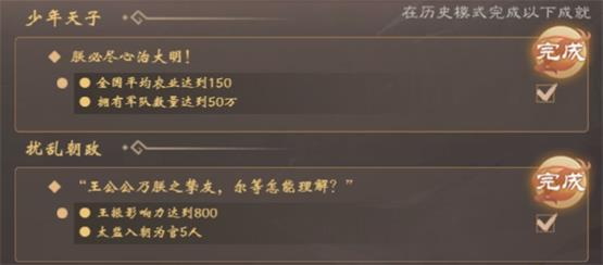

当全国平均农业达到150且拥有50万军队时,触发本纪一。这两个条件都不难,户部建设共同建设农业,招募士兵或者是刑徒充军都行。
当王振影响力达到800且**入朝人数至少5人时,触发本纪二。需要在四年内完成。特别注意:王振只能在内廷,不可入朝为官,入朝为官不触发本纪二。5个**可以用寻画有方选择五位男性,全部阉掉做**,然后入朝,全是蓝名**,非常好用。
不同操作一:由于**入朝会增加暴动率,且暴动概率非常大,基本每回合都有暴动的城池,民心根本上不来,所以在此之前有天命至现的选择晋武帝天命无为而治,用天命无视概率。

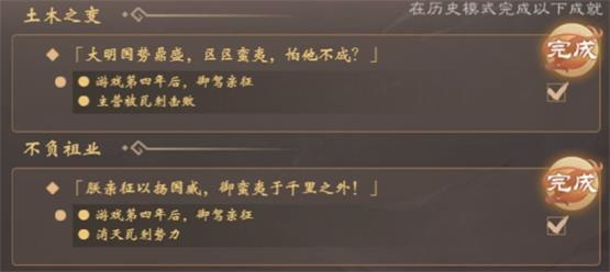

完成之后到游戏第三年11月存档,做不同分支。接着就到了土木堡,该去当留学生了,但是本纪三和本纪四是不同的分支路线,后续本纪剧情关联本纪三,所以实际操作上先完成四。
游戏第四年正月自动组建御驾亲征的军队,军队人数与在京军队数量挂钩,所以需要在此之前把军队派出去,留下几千兵看门。然后用主营去进攻瓦剌势力,主营被消灭触发本纪三。
有分封制的在御驾亲征之后(自动触发,不需要养心殿去点)上朝使用策卡分封制(你没看错,留学生御驾亲征可以上朝)把瓦剌直接分封灭国完成本纪四,没有的就用派出去的**军队慢慢灭掉。
