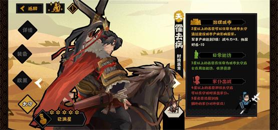

无悔华夏霍去病怎么样?霍去病没有那么泛用,但是在天级名臣里也属于强度很高的名臣了,如果硬要说缺陷,大概是需要军事建筑,低级的不容易在一座城同时建出好几个,而且前期除了某些国家,不容易碰上,配合霍去病一个军事建筑能够额外提供15的战力,从钱粮消耗的性价比来说是很优秀的,因此是否使用只能说见仁见智了,霍去病的家仆是冠军骁骑,也是很有特色的家仆,缝合了一政策的累战效果和三政策的破敌,只能说娱乐性和强度都有,唯一可惜点应该就是当前家仆不好用,下面卟扒小编马上给小伙伴们带来一份无悔华夏霍去病名臣分析,需要的小伙伴可以参考看看,更多无悔华夏游戏攻略可以到底部的相关文章栏目查询,有用就收藏下来吧!
