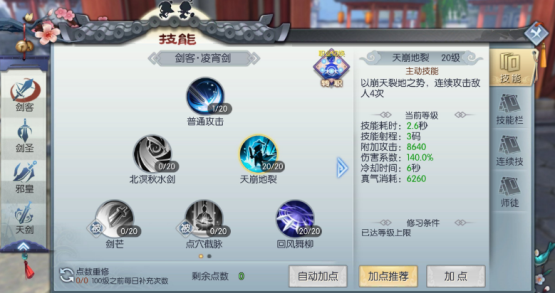

  1.剑客第一页
  普攻:不加,邪皇在于打一套就撤,不需要普攻。
  北溟秋水剑:不加。
  天崩地裂:加满,冷却快、锁定技能,我这里加满是作为一个后续弥补输出的技能来用,起到一个保险的作用,另外嘛就是确实帅,后面讲到连技再细讲。
  攻击被动:暂时不加,后期加满。
  真气被动:不加。
  回风舞柳:加满,12秒冷却,回风是属于无目标瞬发技能带沉默效果,可以作为限制对手来接续其它技能或者打断。
