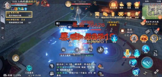

  1.遇到boss,先轻功飞上天,寻找输出环境的同时为释放真武剑诀进行铺垫。
  2.boss出来之后,先普通攻击boss两下,让宠物立刻锁定boss进行输出,然后释放真武七截阵,接下来放天罡北斗,再释放天外飞仙,这三个技能释放速度得快,技能之间得没有停顿,有个小技巧就是这三个都是需要读条的,按下一个技能开始读条之后,就疯狂点击下一个技能,保证读完条的第一时间能按出来下一个技能,接下来就是重点!
  3.在天外飞仙正在读条的时候,马上按普通攻击左下角的切换按钮,切换到下一个技能页,在天外飞仙飞出来之前,按白鹤亮翅,然后切回来放揽雀尾,然后放真武剑诀,最后放三环套月,然后放伺机待发刷新技能之后,又和上面是一样的操作。
  4.一套技能打完,伺机待发居然冷却,同时怒气清零,接下来就是脸滚键盘,那里亮了点那里,期间有几个重点:
  ①怒气满了之后需要看一下伺机待发的冷却,如果冷却小于18秒,就别释放需要消耗怒气的绝学,反之,大于18秒就可以释放消耗怒气的绝学。
  ②尽量别因为释放天外飞仙以及三环套月等小技能而打断普通攻击,普通攻击分为4段,重点在于最后1段,最后1段伤害最高,并且回怒最多,所以如果已经释放了前2段普通攻击,就尽量把普通攻击打完,再释放其他技能。
  ③如果输出位置理想,输出循环里没有被打断或者控制的话,在释放伺机待发,并且打完一套连招之后,攒满的第一个满怒大概是在伺机待发冷却时间19秒左右,这期间可以马上释放需要怒气的伤害绝学,绝学打完之后又进行叠怒,然后就是天罡北斗和白鹤亮翅的冷却是几乎一样的,所以天罡北斗冷却,就说明白鹤也好了,在释放天罡北斗之后,就可以释放白鹤亮翅进行增伤。
