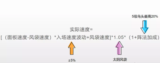

接着物理的风袋四象又多选择太阴(进场临时提升5%速度持续3回合),再加上进入战斗后各单位速度会产生5%的波动,具体波动速度如下:
虽然实际上风袋的速度不会受到入场波动影响,但是为了方便计算同时误差较小,所以这边就忽略这个点
同时假设化生与物理玩家都无速度位阵法加成,并且速度波动都为中间值2.5%,那么此刻化生寺玩家就需要872速度,该速度对应的就是900速度的高抗性加点,高星地煞降速打法

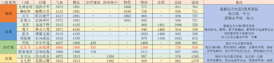

下边是一个精锐各门派及格属性参考表格,各位可以自行对照一下
表格中的化生属性大体上对标950速度,剩下的低速和高速加点也都可以据此倒推算出来
